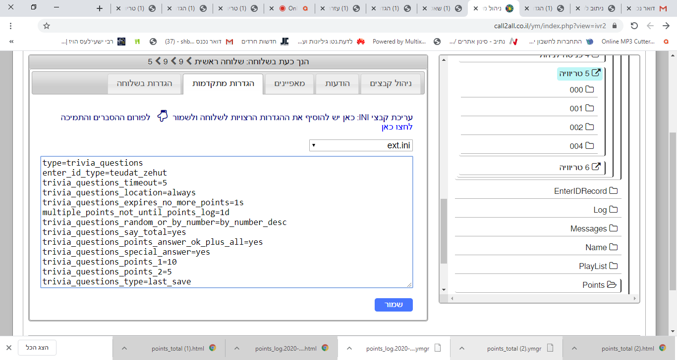

אני מנסה לעשות טריווייה
ההגדרות בפוסט טריוויה לא מספיק מובנות לי
ניסיתי לעשות מה שניסיתי
בכ"א אילו ההגדרות שעשיתי
והבעיות שלי הם כאלו:

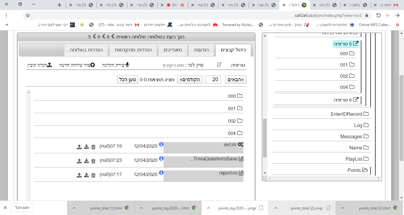

א. תאריך יומי- ברירת מחדל היא שזה עובד לפי ימים- אני לא רוצה זאת כי זה פשוט חידון חווייתי לילדים על פסח ולא דווקא לפי יום וכו'
כפי שאתם רואים שיניתי את הקבצים והוצאתי אותם מהתיקיות וכן בהגדרות הגדרתי שלא יהיה יומי
בכ"א בהקלטות- זה מבקש ממני להקיש את התאריך שאני רוצה להקליט
מסתבר שלא שיניתי זאת טוב
ב. עידוד- האם אפשר להקליט הקלטה חלופית בעידוד?
משום שאני לא רוצה קול של אשה וכן המילים לא מספיק תואמות את אווירת הת"ת- יש מציאות כזו, או שצריך להוריד את האפשרות הזו?
ג. ניקוד כמה פעמים על אותו שאלה- אני רוצה שכל אחד שנכנס יוכל לשמוע שוב את השאלות- גם אם כבר ענה עליהם
אולם שלא יוכל לקבל שוב ניקוד
בכ"א אני מנסה, מי שמתמצא - אשמח מאד אם יוכל לעיין בהגדרות ולעזור לי
תודה רבה רבה גדולה

הכול אפשרי, רק שים לב שהגדת נכון
טריוויה
כדי להחליף קובץ שמע תעלה קובץ שמע לשלוחה ושים שם תואם לקובץ
