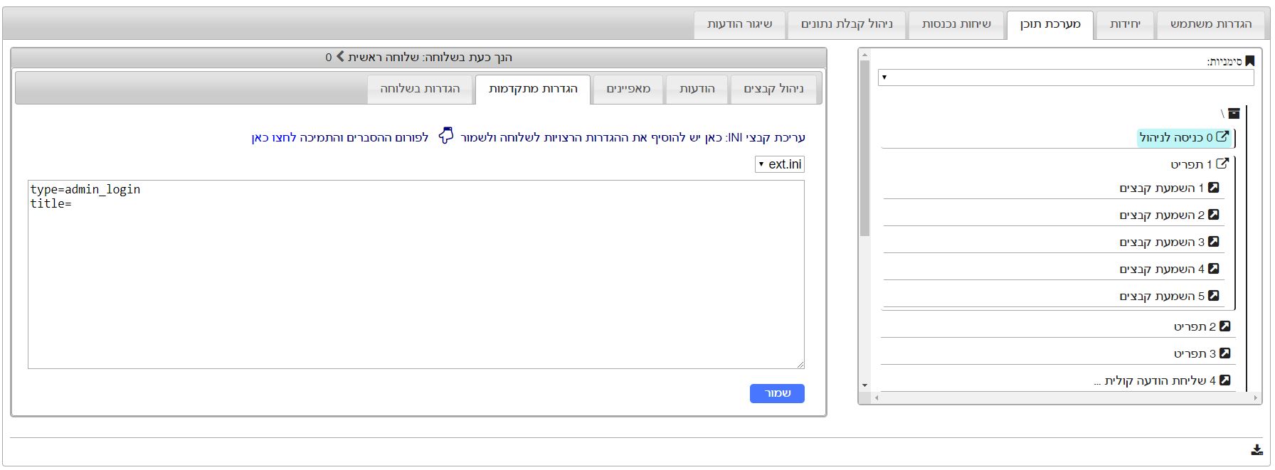

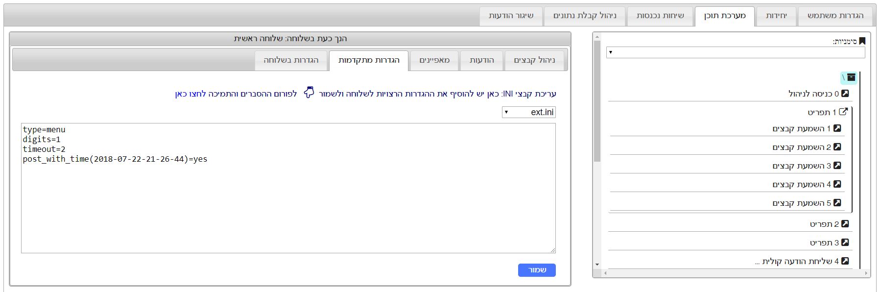

שלום וברכה.
יש לי קו שיעורים שעד היום הייתה אפשרות רק לרשימת תפוצה להאזין לקו.
כעת אני רוצה לבטל, ולהגדיר שכל מי שמחייג יוכל להאזין.
איך אני מגדיר זאת?
(אני לא זוכר איזה הגדרה אני צריך למחוק)
תודה רבה!
הגדרות מתקדמות 1
type=menu
digits=1
timeout=2
post_with_time(2018-07-22-21-26-44)=yes
הגדרות מתקדמות 2
type=admin_login
title=
הגדרות מתקדמות 1.JPG (105.5 KiB) נצפה 3902 פעמים
הגדרות מתקדמות 2.JPG (108.42 KiB) נצפה 3902 פעמים

תהתיק לפה את ההגדרות של ivr.ini
שפיץ יוזמות וקידום
הודעות: 183
הצטרף: 18:33 25/05/2016
Re: בקשת עזרה - ביטול סינון לקו של מערכת שיעורים
שליחהעל ידי שפיץ יוזמות וקידום » 22:09 04/09/2019
שלום וברכה.
איך אני מגדיר זאת?
תודה רבה!
הגדרות מתקדמות 1
type=menu
digits=1
timeout=2
הגדרות מתקדמות 2
type=admin_login
title=
למה הכוונה?
איפה נמצאים הגדרות אלו?

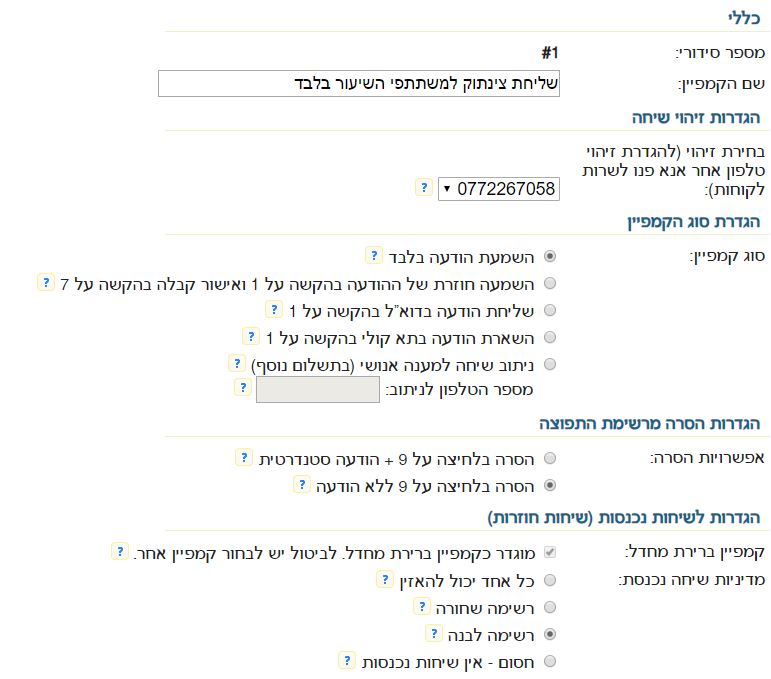

זה לכאורה הגדרה ברשימת התפוצה.
תעלה תמונה מרשימת התפוצה בחירת המחדל שלך מלשונית "הגדרות קמפיין"

שמואל
הודעות: 534
הצטרף: 01:26 15/03/2016
מיקום: רחובות
שליחהעל ידי שמואל » 22:29 04/09/2019
יופי.
תשנה את ההגדרה "הגדרות שיחות נכנסות" ל "כל אחד יכול להאזין."
בהצלחה!

אבל גם גוטליב צדק, IVR נמצאת בשלוחה ראשית, הגדרות מתקדמות, מחליפים את הEXT לIVR
שמואל
הודעות: 534
מיקום: רחובות
שליחהעל ידי שמואל » 03:36 05/09/2019
לא ממש מבין איך גוטליב צדק...
כל שינוי שהוא היה עושה בIVR.INI לא היה גורם לפתיחת החסימה לחיוג לפי רשימה לבנה ברשימת התפוצה...
zxc
הודעות: 750
הצטרף: 20:31 11/12/2016
שליחהעל ידי zxc » 01:02 06/09/2019
אם אתה אומר, לכאורה אתה צודק
