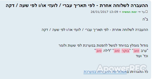

שלום לכולם איך אני עושה לפני הברוכים הבאים הודעה של בוקר טוב או צהרים טובים?
קודם כל שלום וברוך הבא לפורום
אז ככה אתה צריך בעצם את זה:
השמעת כותרת לפי תאריך עברי / לועזי או/ו לפי שעה / דקה
ולהגדיר:
play_file_date=yes
file_to_play_date=h
h=שעה נוכחית שעון 24 מ00 עד 23 (אות לועזית קטנה)
המשמעות היא שהמערכת תפעיל את הקובץ שבתוך תיקיית PlayDate באותה שלוחה לפי השעה,
עליך לפתוח תיקיה בשם " PlayDate " באותה שלוחה.
כמדומני ששם הקבצים צריכים להיות השם של השעה
באם רוצים שהכותרת לפי זמן תושמע רק פעם אחת בכל שיחה יש להוסיף:
play_file_date_one_time=yes
קישור להפניה לתיקיה לפי שעות
ימות המשיח כתב.jpg (58.24 KiB) נצפה 2496 פעמים
