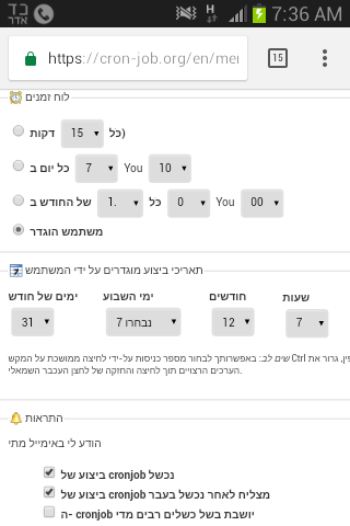

רדיופון
הודעות: 601
הצטרף: 12:35 10/04/2016
Re: שילוח קובץ
שליחהעל ידי רדיופון » 04:23 11/03/2018
יש אפשרות לפי ימים ולא לפי יום בחודש?
011371
הודעות: 997
הצטרף: 23:33 07/12/2017
Re: שילוח קובץ
שליחהעל ידי 011371 » 07:40 11/03/2018
מצורף צילומסך של דף ההגדרות של המשימה מתורגם ע"י גוגל
ניתן לראות שאחרי שמסמנים את האפשרות "משתמש הוגדר" נפתח חלון המאפשר התאמה אישית לפי ימים בחודש / שבוע / שעות
