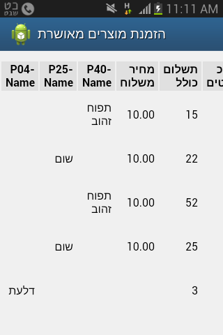

יש לי עכשיו עוד שאלה קשה
למה לא מופיע לי בדו"ח את הכמות לכל מוצר?
חוקר
הודעות: 496
הצטרף: 15:44 16/03/2016
Re: מכירה לפי מק"ט , שאלה לבעלי ניסיון בהפעלה של כזו מערכת
שליחהעל ידי חוקר » 11:40 14/02/2018
כנראה שמת ניקוד בקובץ sale_products_name.ini.
זה קוטע את הקובץ ymgr וממילא הדוחות נתקעו.
תוריד משם את כל הניקוד, הוא מבין גם בלי ניקוד...
