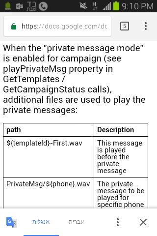

ב-API אין אפשרות כזו? (הודעה אישית)
נראה שיש, כמובן ב API של ימות, לא ההפוך.
אך ניסיתי ללא הצלחה, שאלתי כמה פעמים בשירות הלקוחות, ולא ידעו לענות לי.

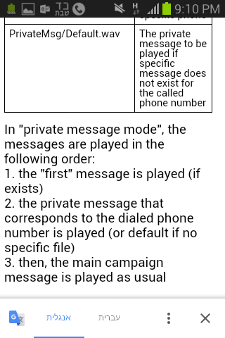

בapi של ימות מופיע הסבר כיצד ליצור ולהעלות קבצי הודעות אישיות כך
אך על כל פנים זה לא בצורה של id_list_message אלא פשוט להקליט הודעה עבור כל טלפון בנפרד
