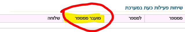

שליחהעל ידי יוסל'ה » 13:37 23/07/2017
מנחם מענדל מענדי

סליחה שאני מתערב... אבל לפי המענה שקיבלתי מימות המשיח, מדובר רק על הפנייה למספר משני המוגדר במערכת ולא מאיזה מספר הוא מעביר את השיחה בהעברה פנימית. לימות נכון אני צודק???
