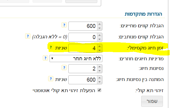

אני לא מצליח לשנות את אורך הצילצול כשאני מוציא צינטוקים וזה מצנטק לי בערך 8-9 שניות מישהו יודע מה הבעיה (למרות ששינתי את זמן החיוג ל 4 שניות זה לא משתנה
ככה הגדרתי וזה לא משתנה!! באג???

גיליתי את הבעיה: הפקודה זיהוי תא קולי נוגדת את הפקודה של מפר השניות ולכן עם רוצים להוריד את זמן הצינטוק צריך לא לסמן v ב"זיהוי תא קולי אוטומטי"
