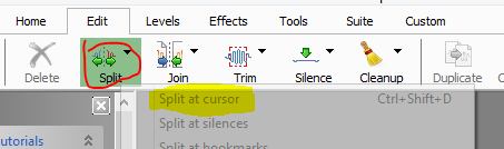

שימו לב אני יודע את כל הפעולות הנ"ל
אני מחפש "סכין" שחותך רצועה לשתיים או 3 או 10.
יש כזה דבר או לא?
לא מצאתי סכין

דרך אגב לגבי הסכין יש בתוכנה הזאת כאן מסומן בצהוב
סכין בחר באפשרות הראשונה.PNG (11.74 KiB) נצפה 4740 פעמים
