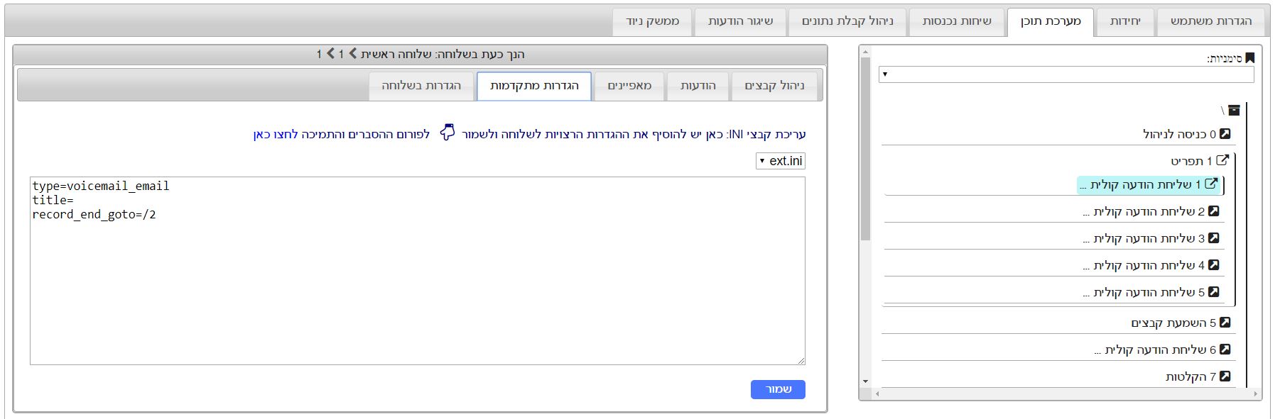

מה אני כותב בהגדות מתקדמות?
בצורה הזאת?
יש צורך בשורה הראשונה?
type=record
record_end_goto=/2
record_cancel_goto=/3

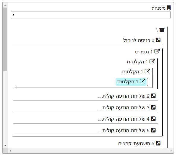

שלוחת מבחן של 3 שאלות
שלוחה 1
type=record
say_record_number=no
say_record_menu=no
record_end_goto=/1/1
emeil_send=yes
email_address=כתובת המייל@gmail.com
email_title=שאלה מספר אחת
הסבר: שורה 1 = סוג שלוחה, שורות 2-3 = ביטול תפריט להקלטה נוספת וכו', שורה 3 = אם אישר את ההקלטה הפניה לשלוחה פנימית יותר לשאלה שניה, שורה 4 הפניה לתפריט באם ביטל את ההקלטה אח"כ הגדרה לשליחה במייל, כתובת מייל, כותרת מייל.
שלוחה 1/1
type=record
say_record_menu=no
record_end_goto=/1/1/1
emeil_send=yes
email_title=שאלה מספר שתים
הסבר כנ"ל
שלוחה 1/1/1
type=record
say_record_menu=no
(record_end_goto=/1/1/1)
emeil_send=yes
email_title=שאלה מספר שלוש
הסבר כנ"ל
ניתן להמשיך כך עוד הרבה שאלות

תשנה בשלוחה 1
record_end_goto=../1/1
שלוחה 2
record_end_goto=../1/1/1
וכן הלאה
