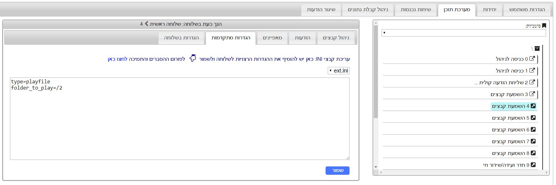

איך מגדירים שהפילטר ישלח אותי ישר לשלוחה הפנימית יותר? ככה?

בשלוחה הראשית בהגדרות מתקדמות, תחליף רק את השורה הזו:
template_filter_active_go_to=/1
בזה:
template_filter_active_go_to=/1/1
(ותקרא לשלוחה הפנימית יותר גם 1)

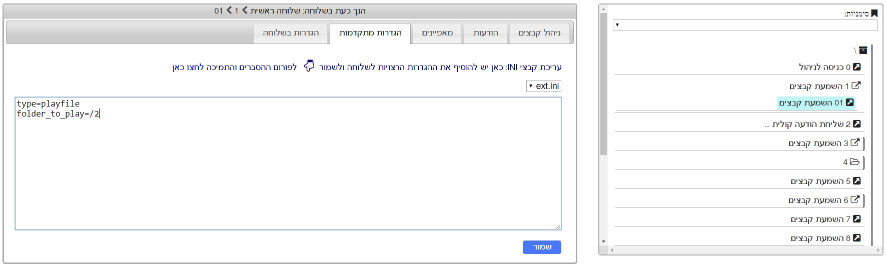

לצערי הרב לא הצלחתי.
יש אפשרות שתיכנס למערכת שלי ולבדוק זאת?

תעתיק לכאן את ההגדרות מהשלוחה הראשית
