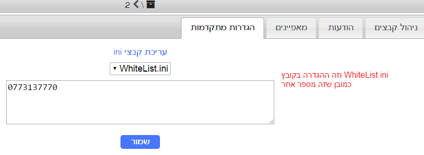

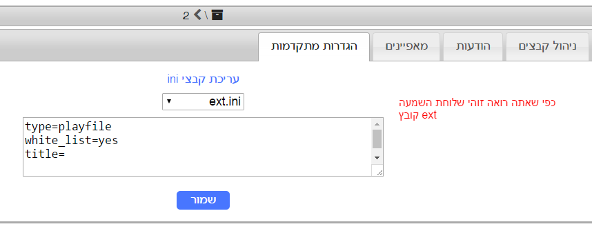

יוזר
הודעות: 73
הצטרף: 12:07 08/05/2016
Re: רשימה לבנה
שליחהעל ידי יוזר » 17:27 26/06/2016
הנה צילומי מסך בשלוחת השמעת קבצים
