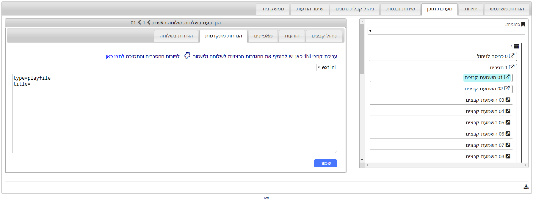

אשמח לדעת איך ניתן להגדיר כאשר המאזין סיים את השמעת השיעור ב'השמעת הקצים 1' שנמצא בתפריט 1, המערכת תעבור אוטומטי ל'השמעת קבצים 2'
מבלי להקיש במקש כל שהוא?
תודה רבה מראש!

playfile_end_goto=/XX
תודה רבה למענה.
ניסיתי כך בהשמעת קבצים 1 על מנת שיעבור להשמעת קבצים 2 באופן אוטומטי, וזה לא הלך לי.
type=playfile
=title
playfile_end_goto=/02
היכן אני אמור להאזין את ההגדרה הזאת, בהגדרות מתקדמות בכל שלוחה של השמעת קבצים בנפרד?
האם תוכל לכתוב לי את ההגדרה במלואו?
תודה רבה!

לפי התמונה שבפוסט הראשון (אם זה עדיין מעודכן) אז בהגדרה כתבתם שיעבור לשלוחה 02, ואצלכם אין שלוחה כזו אלא 2, אז הוא ניסה להעביר לשלוחה שלא קיימת.
כעת יש שלוחה 02, ואם כל זאת, זה לא עובר.
מה יכול להיות?
אולי אני טועה בכתיבת ההגדרה?
זה מה שמופיע בשלוחה 'השמעת קבצים' 01, על מנת שיעבור לאחר סיום השיעור לשלוחה 'השמעת קבצים' 02
אודה מאוד למי שיוכל לעזור לי בעניין זה.
תודה רבה מראש!
type=playfile
=title

זה נראה לי בסדר. מוזר.
רק לוודא שאתם יודעים, זה אמור לעבור אחרי השמעת כל הקבצים שבשלוחה, לא רק אחרי שיעור 1.
תנסו לפתוח שלוחה סתם ולהשים קובץ של כמה שניות בשביל הבדיקה (אפשר גם קובץ ארוך ולהקיש מעבר לקובץ הבא אבל כך יותר בטוח).
ומה התגובה של המערכת מה שומעים בדיוק בפועל?
ואולי יעזור צילום מסך נוסף של השלוחות עם החלון של ההגדרות של שלוחה 1.

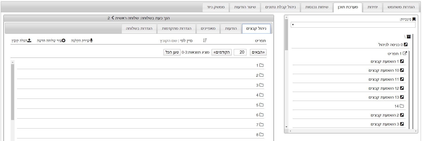

אני רוצה שכשמסיימים להאזין ל השמעת קבצים 01 זה יעבור אוטומטי להשמעת קבצים 02, וכן הלאה ל 03, 04, וכו'
אנא כתוב לי במדויק מה אמור להיות כתוב בהגדרות מתקדמות.
תודה רבה מראש!!

השלוחות 01 ו02 וכו', בכוונה נמצאות בתוך שלוחה 1 ולא בשלוחה הראשית?
אם זה אמור להיות כך אז כל הבעיה הייתה ההפניה שהייתה לשלוחה 02 בתפריט הראשי ולא ל02 שבתוך שלוחה1.
זה מה שצריך:
type=playfile
playfile_end_goto=/1/02
וכמובן זה רק לשלוחה 1 בשלוחה 2 צריך להגדיר playfile_end_goto=/1/03

איך אפשר לעשות שלא ישמעו בסוף כל האזנה - "סוף הודעות"
אלא יעבור מיד לשלוחה הבא?

תשנה את הקובץ M1005 להקלטה של מספר שניות שקט!
