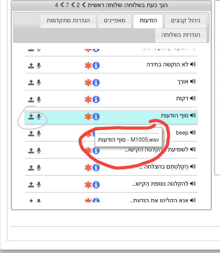

תכנס לשלוחה לכרטיסיה שקוראים לה הודעות
בתוך יש קובץ שנקרא סוף הודעות שנמצא בכל שלוחות השמעת קבצים ושם תעלה קובץ של שניה שקט או קובץ הקלדה שיש לך ואז זה לא ישמיע סוף הודעות ויחזור לתפריט קודם
ואם ברצונך שיחזור לתפריט הראשי תכתוב בהגדות מתקדמות של אותה שלוחה כך
playfile_end_goto=

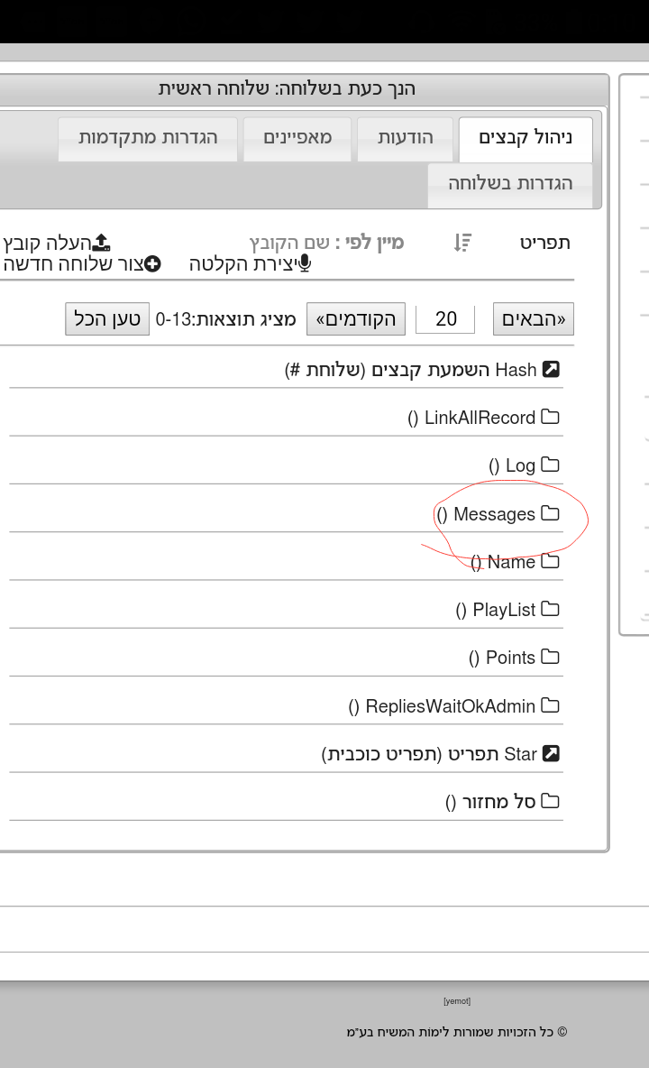

ואם ברצונך שבכל השלוחות של השמעת קבצים לא ישמיע הודעה מסוימת אז תפתח בשלוחה הראשית שלוחה ותקרא לה במקום מספר Messages
ושם תעלה את הקובץ שאתה רוצה שישמעו תחליף לו את השם לפי השם שנקרא אותו קובץ בשלוחת השמעת קבצים תסתכל בתמונה המצורפת
