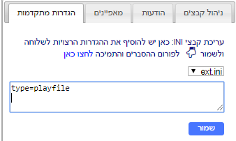

הערך היחיד שחובה להגדיר בקובץ ניהול שלוחה:
type=playfile

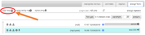

איך מוסיפים קובץ מוקלט לשלוחה?

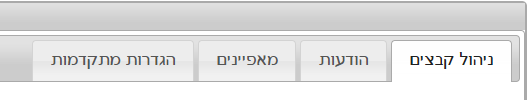

בוחרים בשלוחה הרצויה מתוך רשימת השלוחות שבצד ימין
בצד שמאל יופיע 5 כרטיסיות, בוחרים בכרטסת "ניהול קבצים"
כרטסת ניהול קבצים.png (5.05 KiB) נצפה 16339 פעמים
לוחצים על העלה קובץ
העלה קובץ.png (29.06 KiB) נצפה 16339 פעמים

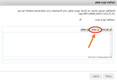

יפתח חלונית
יש ללחוץ על בחירה ולבחור את הקבצים שרוצים להעלות.png (20.73 KiB) נצפה 16339 פעמים
(ניתן לבחור קובץ בודד או כמה קבצים ביחד)
ואז ללחוץ על העלה
לאחר שיגמור לעלות
יש ללחוץ על אישור.

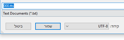

פותחים מסמך חדש של פנקס הרשימות
פנקס רשימות.png (2.06 KiB) נצפה 16337 פעמים

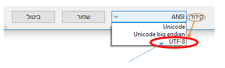

שומרים בפורמט uft-8 ובסיומת .tts
קבצי tts.png (4.51 KiB) נצפה 16337 פעמים
קידוד UTF-8.png (9.17 KiB) נצפה 16337 פעמים
השם של הקובץ למשל
000.tts
