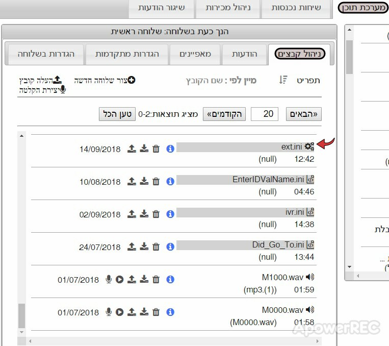

המערכת בנויה שבכל שלוחה יש קובץ "ניהול" שזה אומר למערכת מהו סוג השלוחה,
ולכן כדי ששלוחה תעבוד - חייב שיהיה בתוכה קובץ "ניהול שלוחה" בשם "ext.ini" ובתוכו רשום ההגדרות של אותה השלוחה.
וכשהמערכת מגיעה לשלוחה היא בודקת מה רשום בקובץ הניהול, ולפי"ז היא פועלת .
ניתן למצוא קובץ זה בכרטסת "ניהול קבצים" בתוך כרטסת "מערכת תוכן" באתר.
קובץ ini שבשלוחה הראשית - נמצא בצד שמאל של האתר.jpg (101.74 KiB) נצפה 21999 פעמים

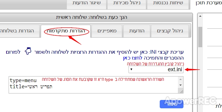

על מנת לשנות את ההגדרות הללו יש לערוך את קובץ ההגדרות,
ימות המשיח עיצבו את האתר - כך שיהיה נוח וקל לערוך את ההגדרות של הקובץ,
כל פעם שלוחצים על שלוחה בצד ימין, בצד שמאל יש את הקובץ ההגדרות של אותה שלוחה,
על מנת לערוך את הקובץ הזה - נפתח את הכרטסת "הגדרות מתקדמות" - ויופיע לנו ההגדרות של השלוחה (שעליה לחצנו בצד ימין).
עריכת ההגדרות של קובץ ניהול השלוחה - ext.ini שנותן הוראות למערכת .jpg (118.6 KiB) נצפה 21995 פעמים
למשל שלוחה של "תפריט" בתוך קובץ הניהול של השלוחה יהיה רשום:
type=menu
ולכן כשהמאזין נכנס לשלוחה הזאת - המערכת יודעת שמדובר בשלוחת תפריט - ולתת למאזין אפשרות לבחור תת שלוחה.

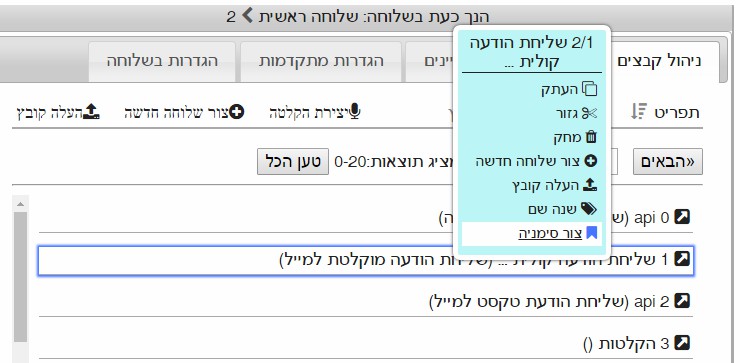

ניתן ליצור סימניות - קיצורי דרך לשלוחות שאתם משתמשים בתכיפות
ע"מ להקל את המעבר בין השלוחות
בכדי ליצור סימניה
יש לעמוד עם העכבר על השלוחה הרצויה
ולהקיש עם המקש הימני
בתפריט הנפתח יש לבחור "צור סימניה"
יצירת סימניות.jpg (63.2 KiB) נצפה 21801 פעמים
הסימניות יופיעו בצד ימין למעלה

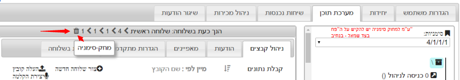

על מנת למחוק את הסימניה יש לבחור את הסימניה
וכשיפתח השלוחה - יופיע בצד שמאל למעלה בנתיב של השלוחה
סימון של "פח"
מחיקת סימניות.png (44.58 KiB) נצפה 21801 פעמים
