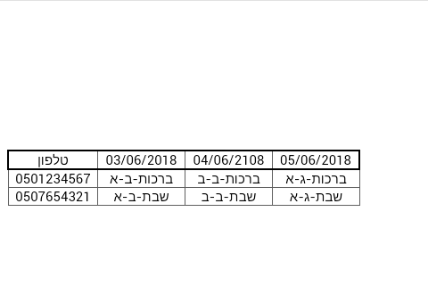

יש לך כאן דוגמא איך לעשות את זה מקובץ csv
ראשית יש לפתוח קובץ אקסל ולשמור בו את הנתונים בפורמט כזה
אחרי זה יש להמיר אותו לקובץ csv , כאשר התוצאה אם תפתח אותו בפנקס רשימות תיהיה מעין זו
טלפון,03/06/2018,04/06/2108,05/06/2018
0501234567,ברכות-ב-א,ברכות-ב-ב,ברכות-ג-א
0507654321,שבת-ב-א,שבת-ב-ב,שבת-ג-א
ואז יש לרשום קובץ php כך
משמאל לימין?
Re: עמוד/דף היומי (הנושא נפתח מחדש בפורום המתאים)
נשלח: 07:13 07/06/2018
על ידי 011371
בכיוון הקריאה של הקובץ
העיקר שעמודה a תהיה המספר , וb היום הראשון וכו'
