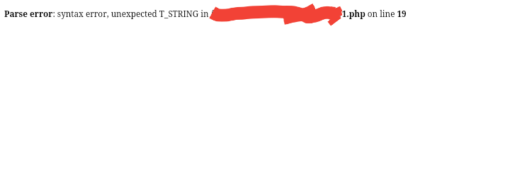

Re: העלאת קובץ ב api בשרת שלי ללא פתיחת דף ההעלאה של ימות המשיח
נשלח: 15:52 02/02/2018
על ידי מנחם מענדל מענדי
הוא מציג לי ככה:
ואת זה, בדקתי את זה גם בכתובת של ימות https://www.call2all.co.il/ym/api_upload_test.php
וזה לא עובד
ivr/
והשרת שלי בהוסטינגר
