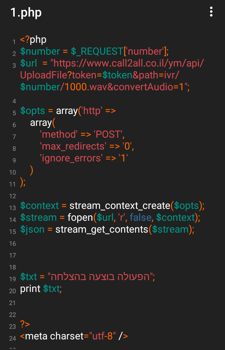

אשמח לקבל עזרה בעניין שביקשתי וגם מצאתי עוד משהו אך זה לא עובד לי
https://www.call2all.co.il/ym/api/UploadFile?token=$token&path=ivr/0/1000.wav&convertAudio=1
הקישור הזה לא אמור לעבוד כי העלאת קובץ נתמכת רק ב POST ולא ב GET
(שמת לב שאת הקובץ עצמו לא רשמת ב url!)
אבל בhtml אני נותן פקודה שיעלה קבצים ולאחר האישור שילך לphp שבאותו תיקייה ששמה בurl מוגדר הכתובת כלומר....הוא כן קיבל את הקובץ ועוד רשם לי אותו בשורת הכתובת.

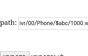

הוא רק נתן לי את זה בתוך התיבה כפי שמופיע בתמונה. מה שאני רוצה שבתיבה אני רק יקיש את הטלפון וזה יחליף בסטרינג את ה $abc . האם הבנתם את כוונתי?
זה אפשרי בשתי שלבים
כמו זה למשל
<html>
<HEAD>
<META HTTP-EQUIV="CONTENT-TYPE" CONTENT="text/html; charset=utf-8">
<TITLE>API Upload test</TITLE>
<!-- B.H. -->
</HEAD>
<BODY LANG="en-US" DIR="LTR">
<P>B.H.</P>
<FORM ACTION="" METHOD="POST" ENCTYPE="multipart/form-data">
<P><br /><br /><br />
</P>
<P>מספר הטלפון של הלקוח: <INPUT TYPE=TEXT NAME="מספר-הטלפון" SIZE=20 STYLE="width: 1.75in; height: 0.3in">
</P>
<P><INPUT TYPE=SUBMIT NAME="submit" VALUE="SUBMIT" STYLE="width: 0.74in; height: 0.37in">
</P>
</FORM>
</BODY></html>

היה חסר בקוד את הסימן " (גרשיים) אחרי הphp שמדפיס את הנתיב
להלן הקוד שלך אם התיקון
<html>
<HEAD>
<!-- B.H. -->
</HEAD>
<P>B.H.</P>
</P>
</P>
</P>
</FORM>
</BODY></html>
<?php
$phone = $_POST['מספר-הטלפון']
$handle = curl_init();
$url = "https://www.call2all.co.il/ym/api/Login?username=0773137770&password=1234";
// Set the url
curl_setopt($handle, CURLOPT_URL, $url);
// Set the result output to be a string.
curl_setopt($handle, CURLOPT_RETURNTRANSFER, true);
$output = curl_exec($handle);
curl_close($handle);
$jsonObject = json_decode($output);
if ($jsonObject->responseStatus != "OK" )
echo "לא הוקש שם משתמש או ששם משתמש או סיסמא שגויים";
return ;
if(!$_POST['מספר-הטלפון']){
echo "אנא הזן מספר טלפון ";
return ;
$token = $jsonObject->token;
//echo $jsonObject->token;
<!DOCTYPE html>
<html lang="en">
<head>
</head>
<FORM ACTION="https://www.call2all.co.il/ym/api/UploadFile?convertAudio=1" METHOD="POST" ENCTYPE="multipart/form-data">
<P>טוקן: <INPUT TYPE=TEXT NAME="token" VALUE="
<?php
"SIZE=0 STYLE="width: 0.0in; height: 0.0in">
<P>נתיב להעלאה: <INPUT TYPE=TEXT NAME="path" VALUE="
<?php
echo "ivr/11/$phone.wav"
</P>
<P><INPUT TYPE=FILE NAME="העלאת קובץ השמע" STYLE="width: 1.75in; height: 0.3in">
</P>
<P><INPUT TYPE=SUBMIT NAME="SUBMIT" VALUE="שליחה" STYLE="width: 1.75in; height: 0.3in">
</P>
</FORM>
</BODY>
</html>
בהצלחה
דרך אגב איך העלמת את הjson?
(כך הבנתי מאחת מהודעותיך לעיל שהצלחת)
