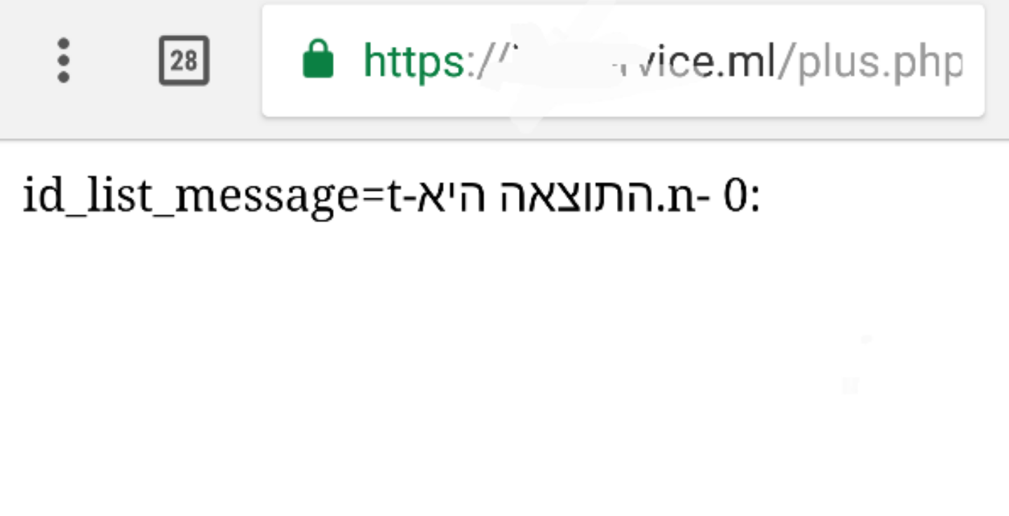

הקידוד הוא utf-8,זה מה שרשום בקובץ logapi 05*********a^44*b^55%ApiAnswer#(כוכביות במקום המספר טלפון)
אני מצרף תמונה מהדפדפן

וזה מה שהגדרתי בשלוחה:
type=api
api_link=http://******vice.ml/plus.php
api_000=a,no,,1,7,Number,yes
api_001=b,no,,1,7,Number,yes
api_phone_send=yes
api_did_send=no
api_extension_send=no
api_enter_id_send=no
api_enter_id_name_send=no
api_hangup_send=no

סוף סוף הצלחתי, פשוט הוספתי www בכתובת הURL, מעניין שבדפדפן אני לא צריך אף פעם את ה www וכן בדפדפן אני נכנס עם "https" והמערכת תומך רק ב"http" ובwww.
