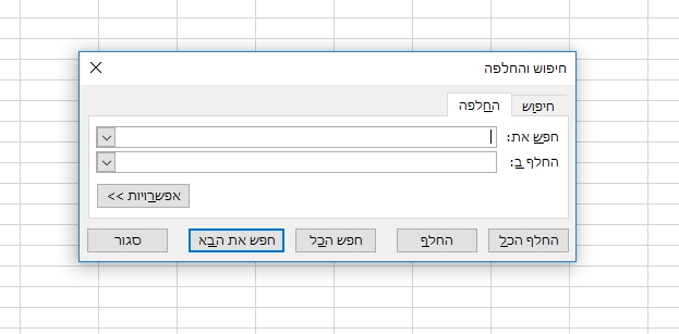

אז ככה:
בקובץ אקסל
אתם רושמים בטור הראשון את הפרטים של המספר
ובטור השני את המספר פלאפון
אתם מסמנים את הטור הראשון
ומבצעים "החלפה"
(קיצור דרך - Ctrl+H)
תיבת החלפה באקסל.jpg (57.51 KiB) נצפה 4613 פעמים
בשורה הראשונה אתם כותבים א
בשורה השניה 3
וכך אתם מחליפים את כל האותיות במקשים המתאימים
אח"כ אתם גם מחליפים את את הרווחים ל 0
ע"י שאתם כותבים בשורה הראשונה רווח
ובשורה השניה 0
יופי:
עכשיו אתם סוגרים את החלונית של ההחלפה
ורושמים בטור השלישי
ככה:
="0"&A1&"=t-מספר הטלפון הוא .d-"&B1&".t-אני חוזר שוב .d-"&B1
