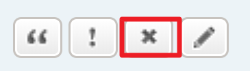

למה באמת אי אפשר למחוק לבד בשרשור הזה, איפה נעלם ה-X?
למחוק הודעה.png (6.41 KiB) נצפה 6370 פעמים
אחרי שכתבתי תגובה זו, אני רואה שעל תגובה זו יש אפשרות למחוק, ועל תגובה הקודמת שלי בשרשור זה אין אפשרות למחוק, מאי האי?
