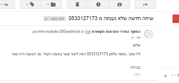

ברצוני להביא לפניכם מודול api לשימוש הרבים
את המודול יש להכניס בשלוחה ששם נכנס הלקוח במקרה שהמענה סגור
המערכת תקלוט בצורה אוטמטית את מספר הטלפון שלו - ותישלח אליכם מייל מפורט מי ניסה לפנות אליכם בשעה שהמענה היה סגור,
type=api
api_link=https://amoked.com/bxhubu/phone_fadadad.php
api_add_0=gmail= //כאן יש לרשום את כתובת המייל לקבלת ההודעה
api_add_1=extension= //כאן יש להכניס את מספר השלוחה להעברה בסיום
יש למלא את כתובת המייל לקבלת הדו"ח ואת מספר השלוחה שבו יעובר הלקוח בסיום שליחת הדו"ח
ובעז"ה כשהלקוח ינסה לפנות למענה אנושי והמענה יהיה סגור - אתם תקבלו מייל בסגנון הזה
אם ברצונכם לקבל במייל גם את מספר המערכת ואת השלוחה שבו הלקוח נכנס
יש להכניס את הקוד הבא:
type=api
api_link=https://amoked.com/bxhubu/phone_fadadadaaa.php
בהצלחה!
