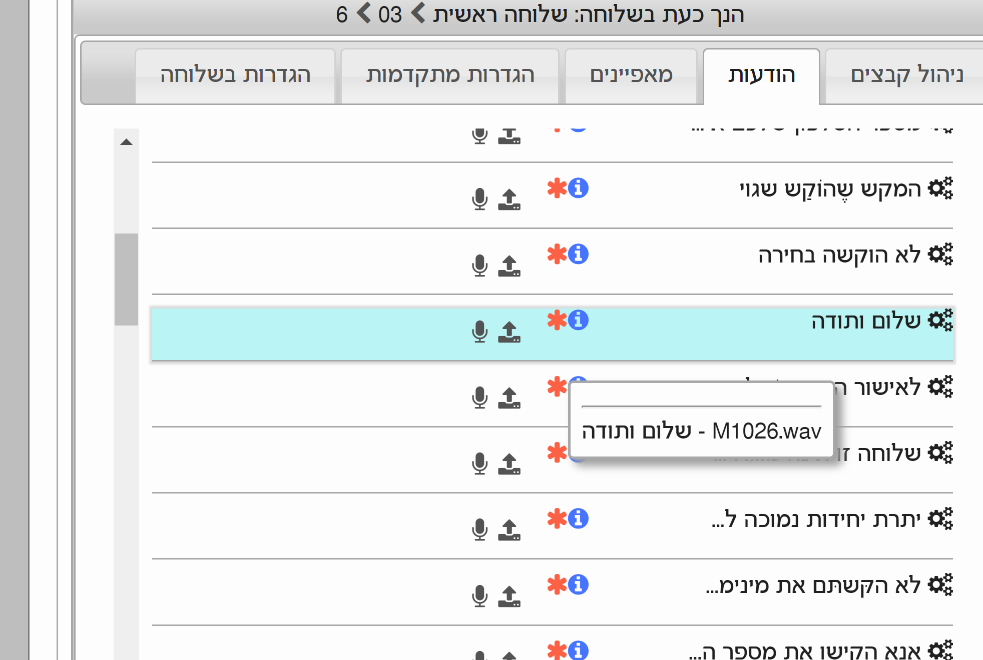

Re: צינתוקים כמעט בחינם בלי הגדרה מיוחדת
שליחהעל ידי חוות דעת » 18:12 04/02/2019
סליחה טעיתי, התכוונתי ל-M1026.
אבל הקושיא במקומה עומדת, למה אצלי 'שלום ותודה' אינה M1126? ולמה עדיין אני שומע 'שלום ותודה' אחרי שהחלפתי הודעה מספר M1026?
(כשיש לך סתירה לא יעזור להסתכל בפורום).
הודעת שלום ותודה M1026.png (140.85 KiB) נצפה 6327 פעמים
שליחהעל ידי דוב » 18:36 04/02/2019
1026 זה שלום ותודה של כל המודולים (וכנראה לכן הוא מופיע) חוץ ממודול הגבלת זמן ששם זה M1167 (תעזוב את לשונית הודעות ופשוט תעלה לשלוחה קובץ שקט ותשנה את שמו לM1167).
כמו כאן
נערך לאחרונה על ידי דוב ב 13:24 06/02/2019, נערך פעם 1 בסך הכל.

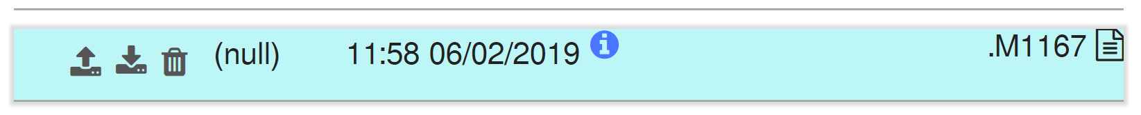

שליחהעל ידי חוות דעת » 12:01 06/02/2019
1026 זה שלום ותודה של כל המודולים (וכנראה לכן הוא מופיע) חוץ ממודול הגבלת זמן ששם זה M1126 (תעזוב את לשונית הודעות ופשוט תעלה לשלוחה קובץ שקט ותשנה את שמו לM1126).
כמו כאן
כשאני עושה כך זה הקובץ מוחלף לי לקובץ טקסט:
קובץ שמע מוחלף לקובץ טקסט.png (14.31 KiB) נצפה 6304 פעמים

שליחהעל ידי דוב » 12:10 06/02/2019
אני חושב שלא חילצת את הקובץ שמע אלא העלית את הקובץ rar.
לחצן ימני וחלץ אל
שליחהעל ידי חוות דעת » 13:09 06/02/2019
לא, חילצתי את זה. ובסוף הסתדרתי, כי כן העליתי את זה בכרטיסיית הודעות. אני רק רציתי לעדכן אותך, שבדרך שאתה אמרת לי לעשות זה לא הולך לי.
(כתבת M1126, אתה בוודאי מתכווין ל-M1167.)
חוץ מזה לא העליתי את הקובץ שלך להודעה M1167, את הקובץ שלך רציתי והעליתי במקום הודעת M1692.
