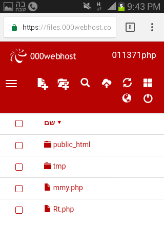

העליתי אותו לשרת אחסון חינמי בכתובת yemot.000webhostapp.com למי שירצה לנסות.
ניסיתי לפתוח שם דומיין (http://011371php.000webhostapp.com)
ולהעלות לתיקייה הראשית שם באמצעות מנהל הקבצים המובנה
את הקובץ (בשם mmy.php ) ותוכנו העתקתי כפי שכתבת
ושלחתי בקשה בדוגמת
http://011371php.000webhostapp.com/mmy.php?Apidid=0773137770
אך הקובץ לא מגיב
צריך להתקין באתר שלי תוכנת php?
או להפעיל את הקובץ בלוח בקרה?

חוקר
הודעות: 496
הצטרף: 15:44 16/03/2016
Re: הודעת מספר המערכת אליה מחוברים
שליחהעל ידי חוקר » 08:36 12/01/2018
ושלחתי בקשה בדוגמת
אך הקובץ לא מגיב
טוב שאתה מצרף תמונה.
את הקבצים שרוצים להריץ יש להשים בתוך תיקיית ‏public_html‏.
בהצלחה
